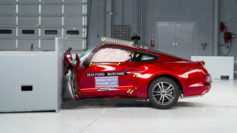

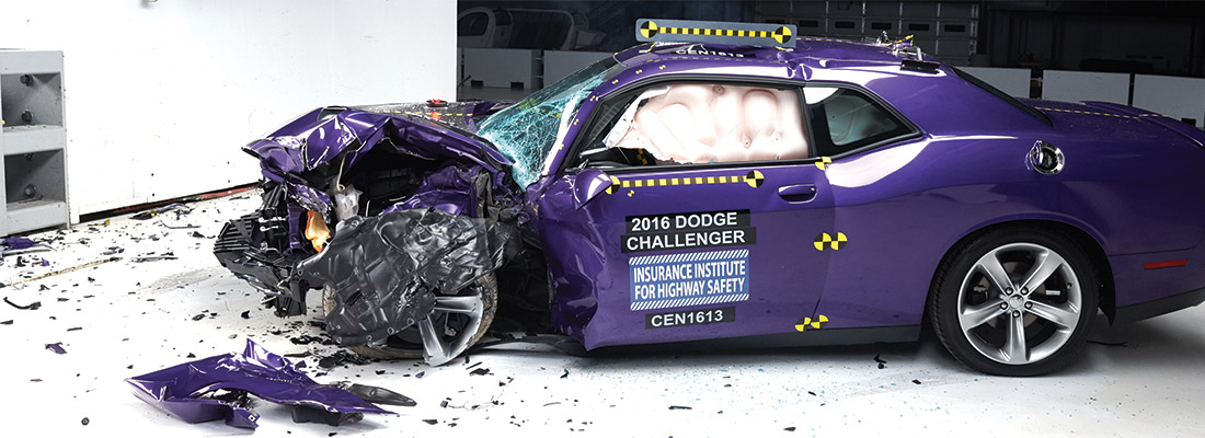

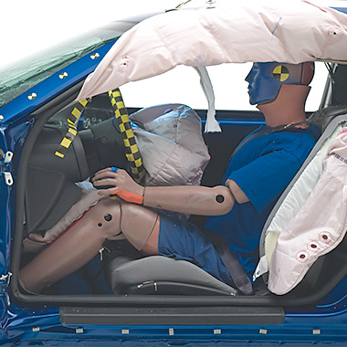

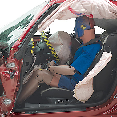

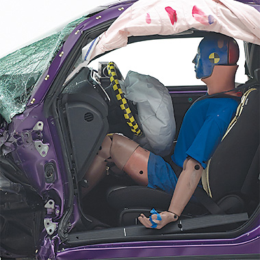

foot-entrapmentChallenger, yaşam alanı ve bacak/ayak korumasında sınırda kalmış. Görünen o ki tekerlek yaşam alanına girebiliyor. Bu bölümde yüksek oranda yaralanma riski mevcut.  Hatta yetkililer dummy’yi yerinden çıkarmak için ayak bölümünü ayırmak zorunda kalmış. Buna karşılık, Camaro’nun sürücü yaşam alanı iyi derecede korunmuş, dummy’nin bacak ve ayak yaralanma riski düşük. Mustang ise küçük alan çarpışma testine Camaro’nun gerisinde kalırken Challenger’i geçmiş durumda. Yaşam alanı kısmı Camaro gibi iyi korunmuş ve tüm vücudun yaralanma riski düşük.

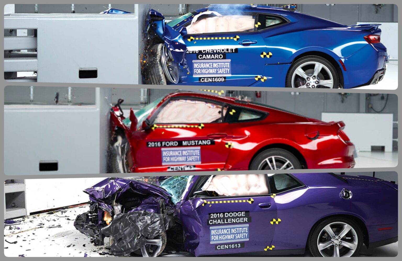

Small Overlap Görselleri
Camaro – İYİ
Mustang – KABUL EDİLEBİLİR
Challenger – SINIRDA
Camaro ve Mustang boyun yaralanmalarına karşı kafalık ve koltuk iyi derecelerini kazanırken, Challenger’ın kafalık performansı kabul edilebilir derecesinde kalmış.
