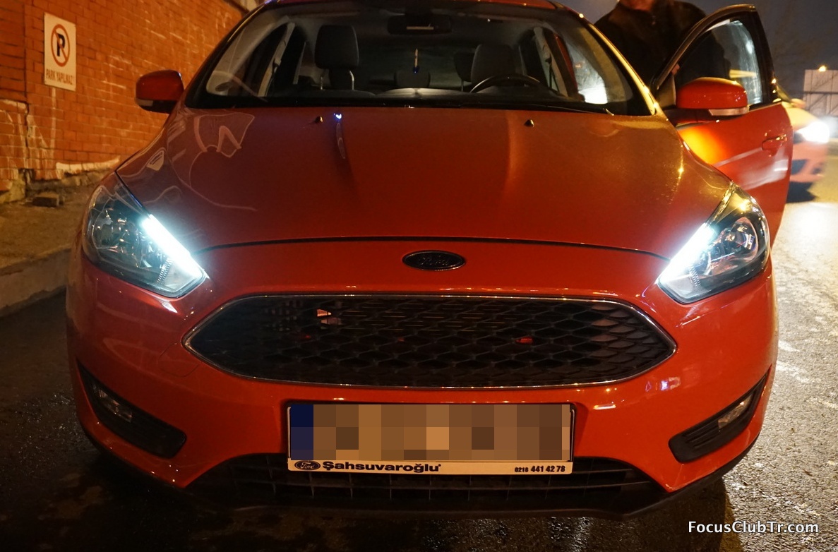

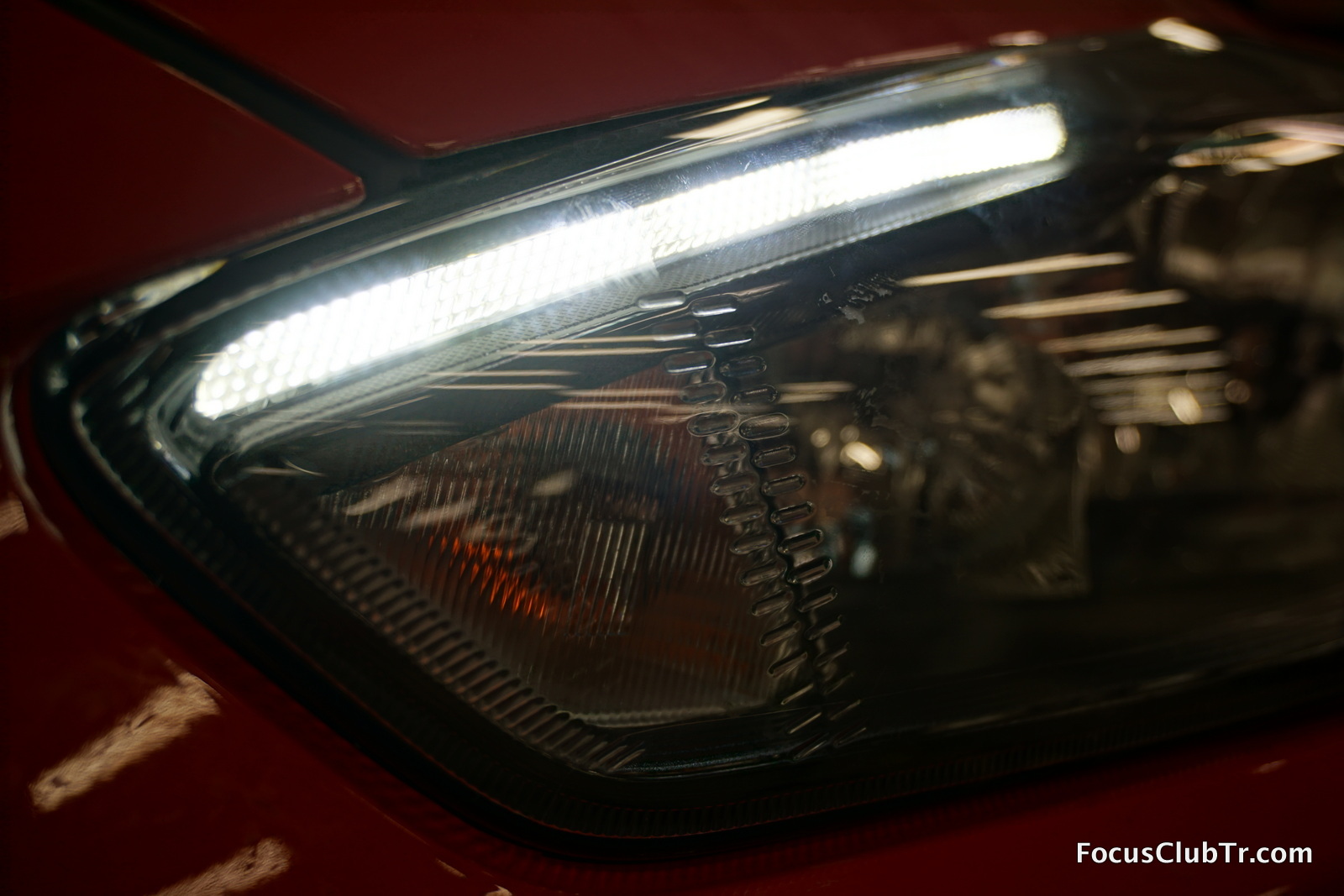

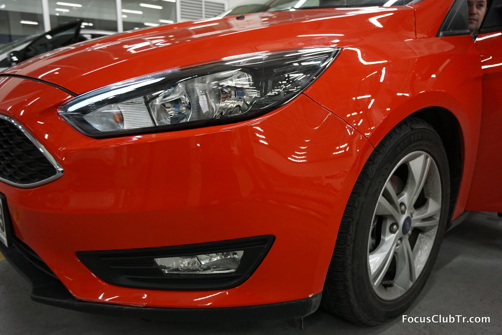

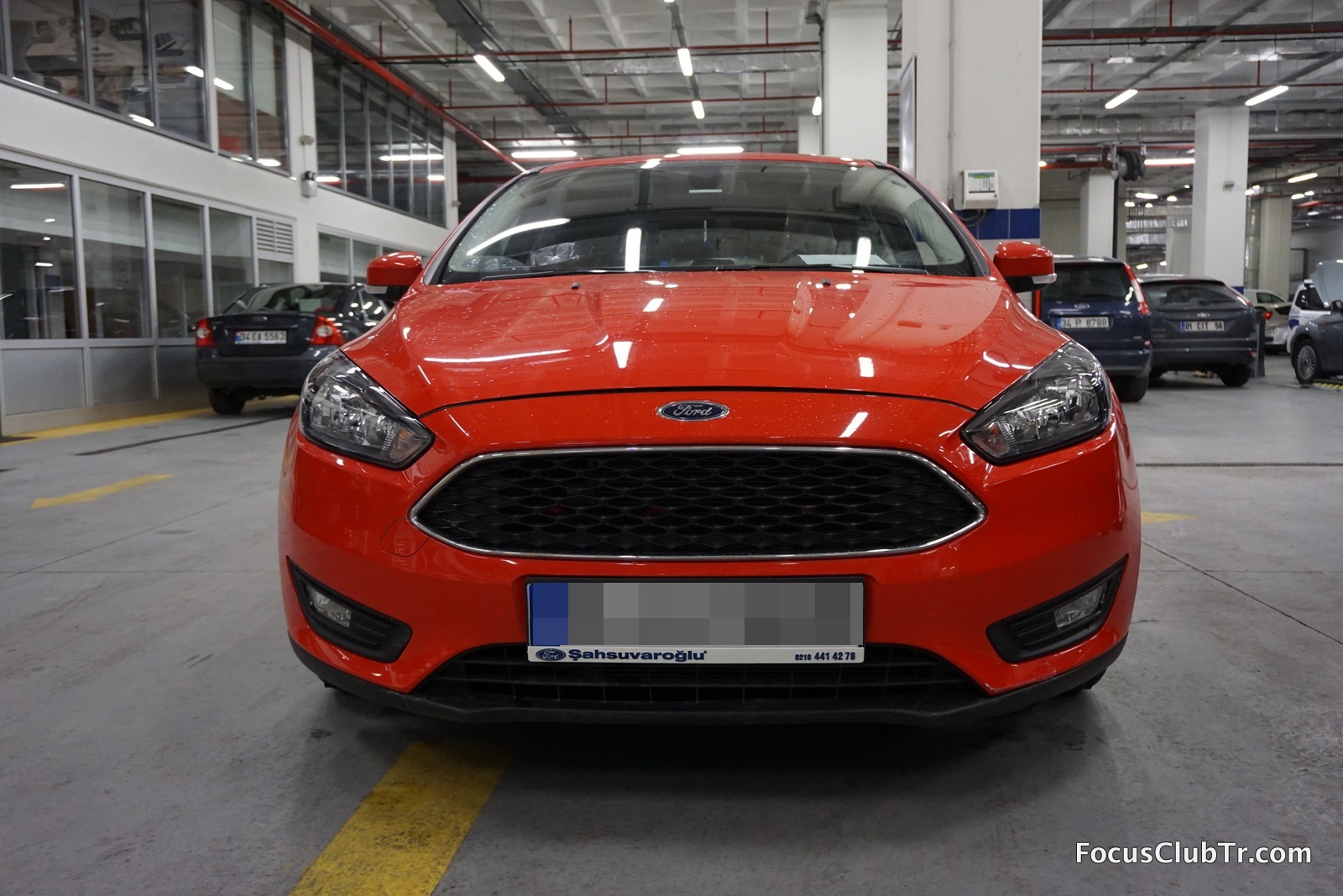

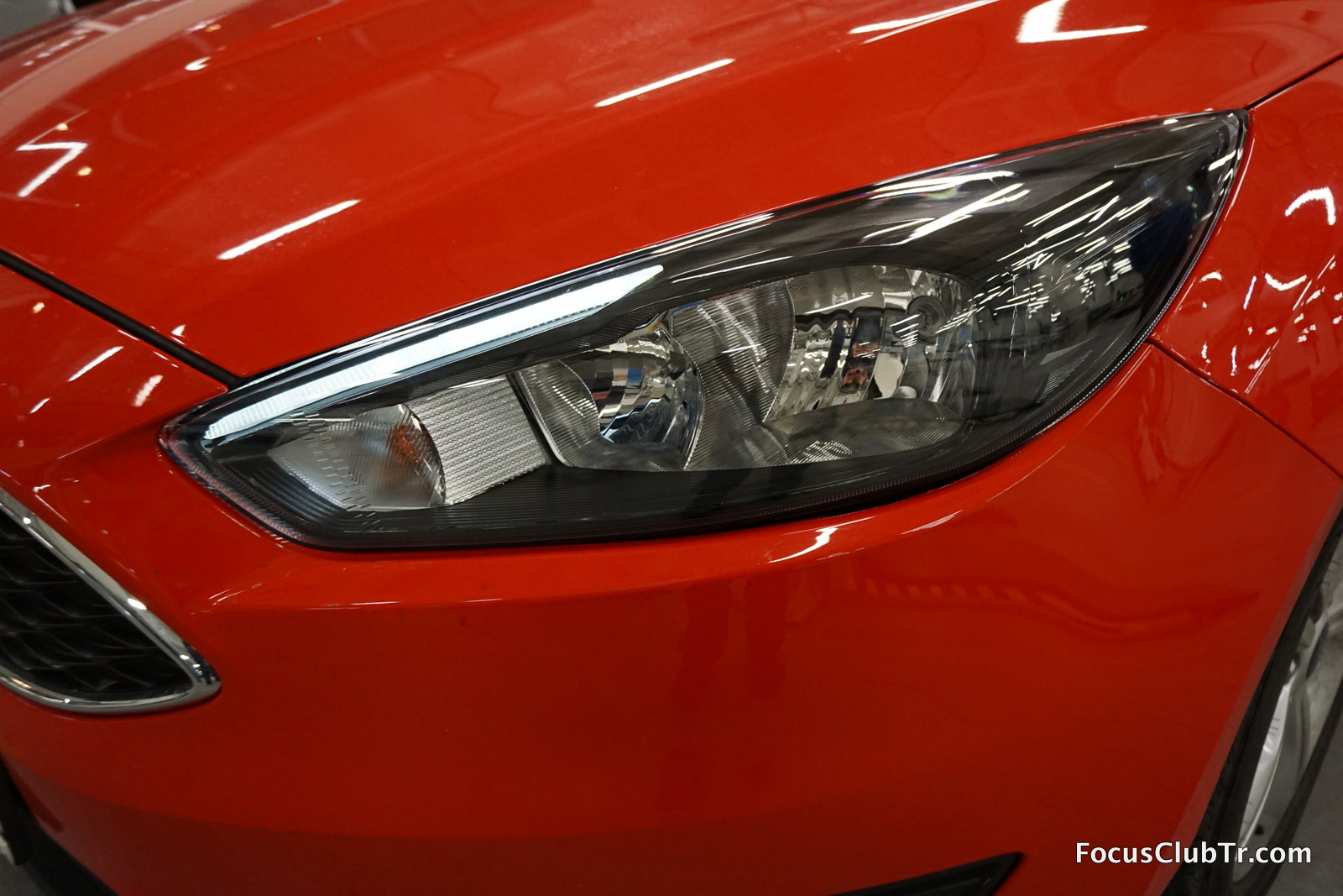

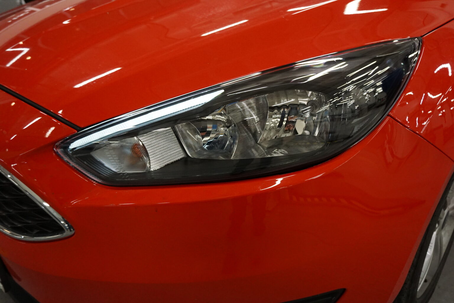

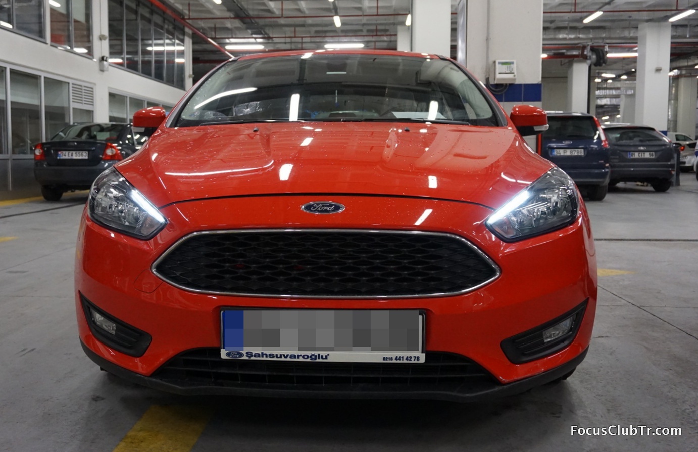

Focus Mk3 Far Değişimi Nasıl Yapılır?
Ayrıca OEM farklı aydınlatma takıldığında nasıl araca tanıtılır?

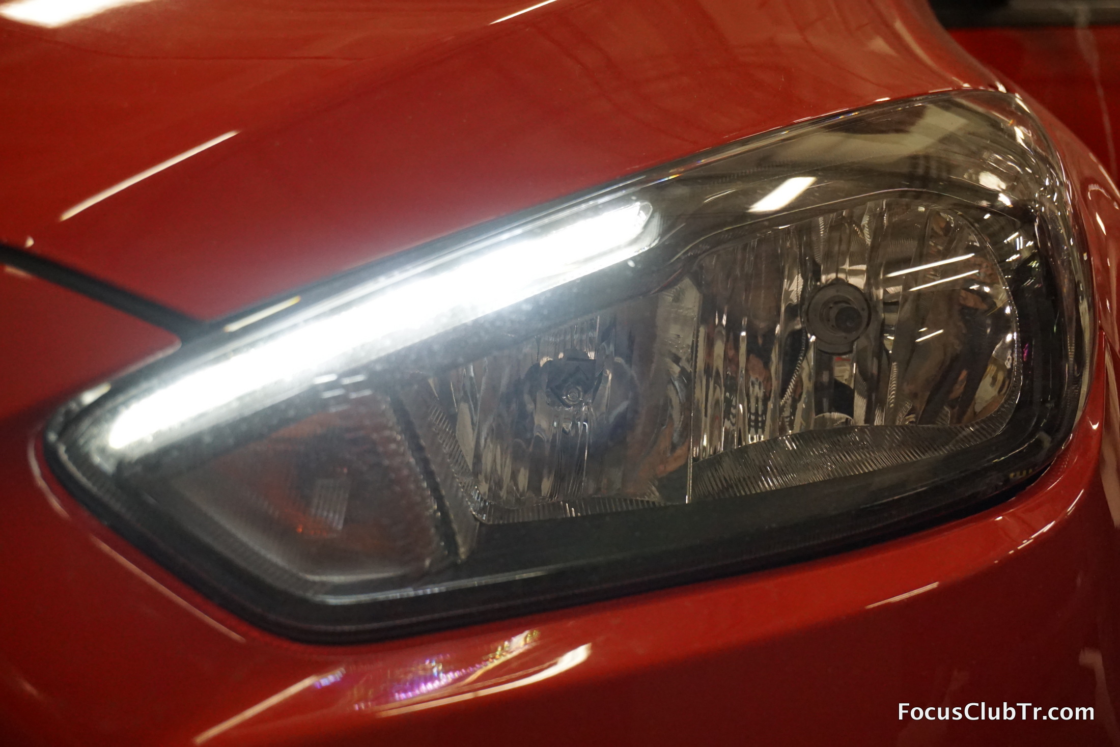

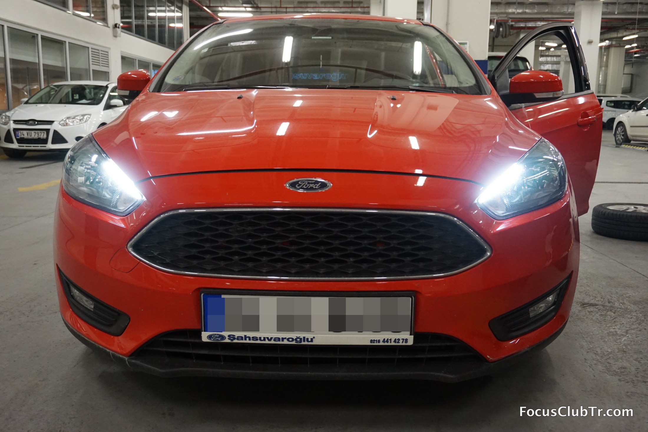

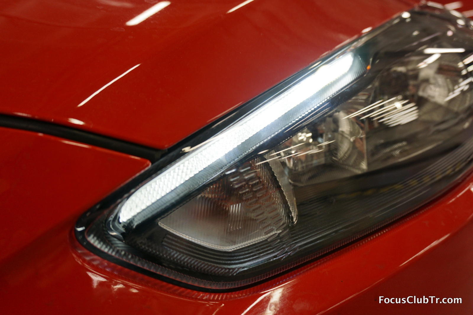

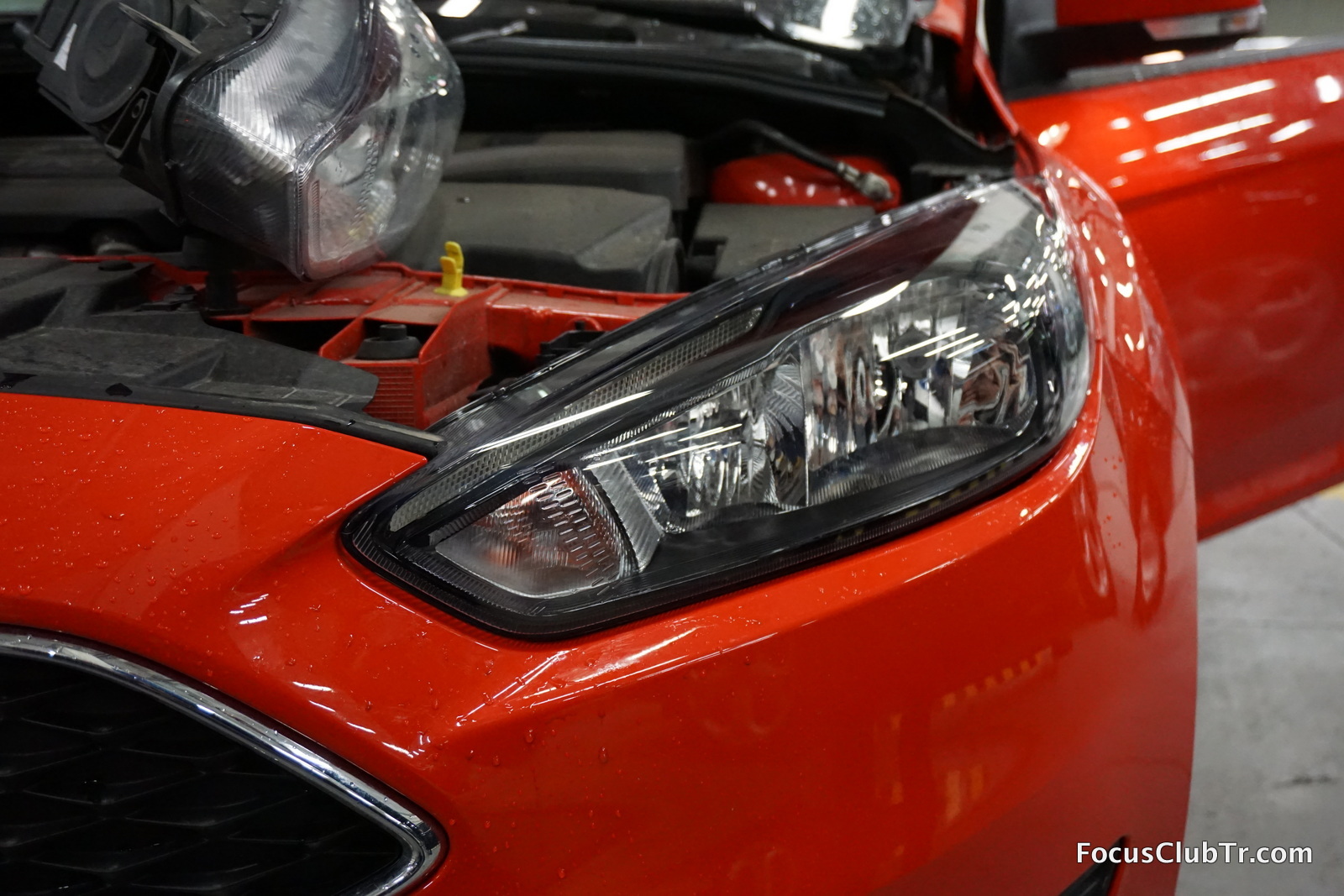

  1. Doğru far temin edilir.
    Eğer bu başlıkta yer alan halojen + Led gündüz farlı aydınlatmayı isterseniz parça kodu: F1EB-13W029-GB & F1EB-13W030-GB. En yakın yetkili bayii’nizden sipariş geçebilirsiniz. Türkiye’de bu donanımın sunulmaması,getirilemeyeceği anlamına gelmemektedir.

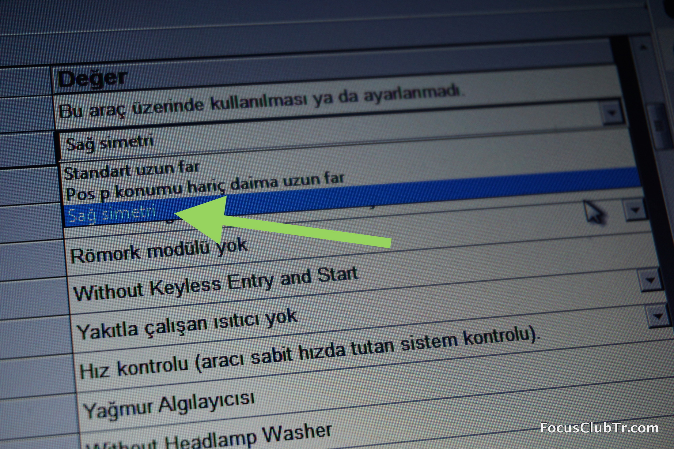

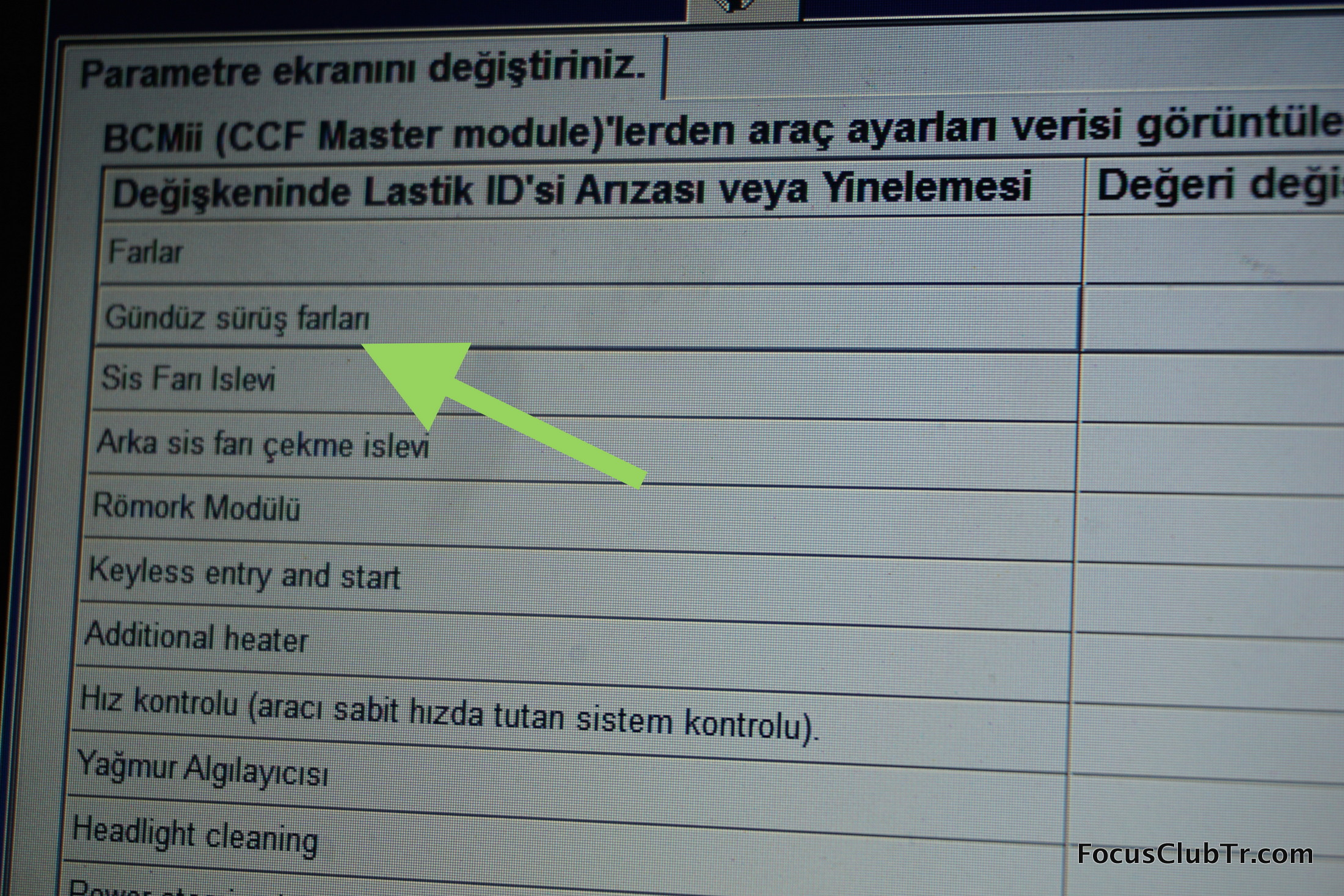

  2. Alacağınız far eskisinden farklı sistemlere sahip olacağı için (aynısını almazsınız sanırım) araca tanıtılması gerekiyor.

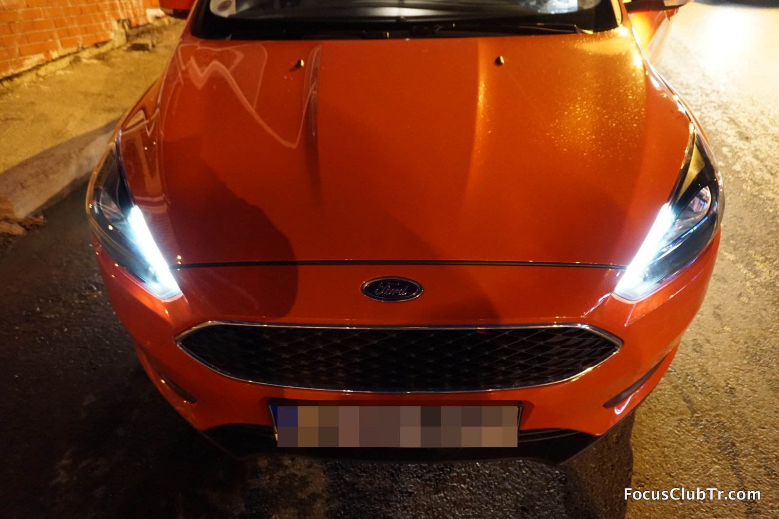

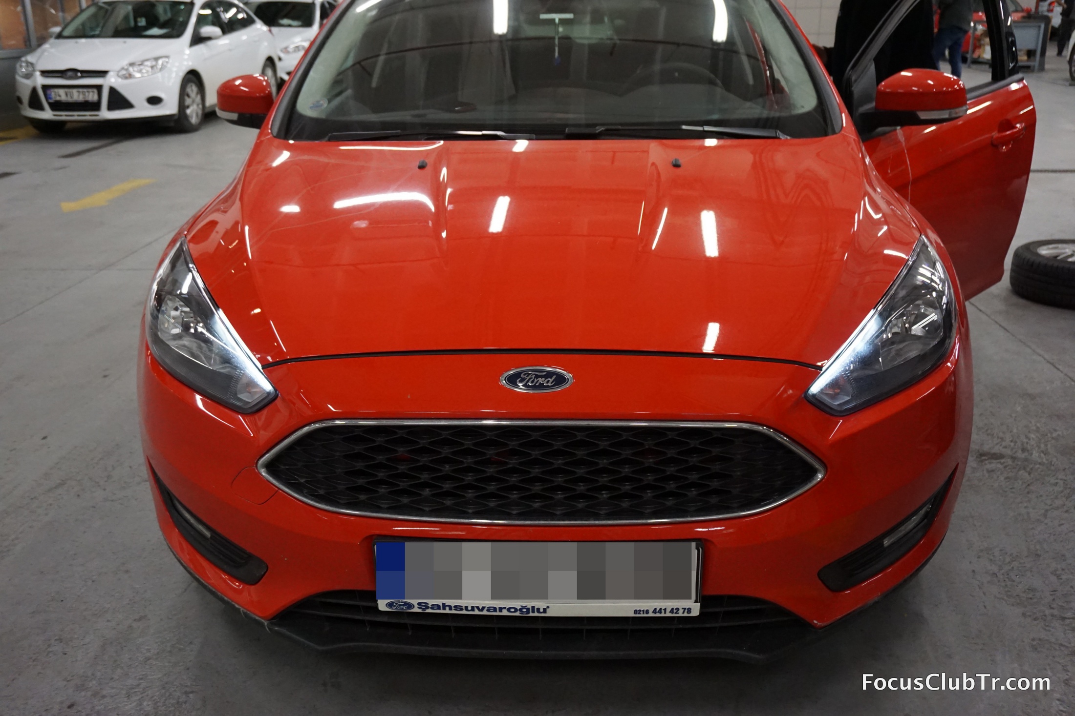

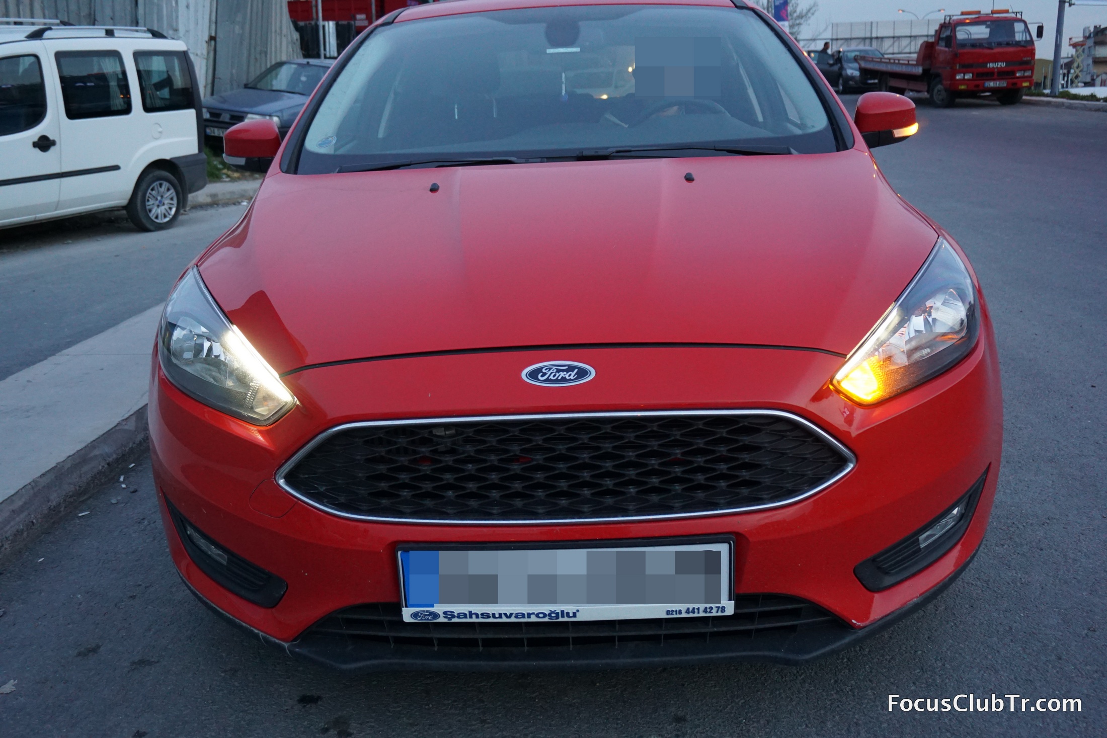

  3. Ford servisindeki IDS’e aracınızı bağlatın ve tanımalama işlemleri bittikten sonra ”Gündüz Sürüş Farları” kısmını seçin ve mevcut satırı ”Sağ simetri” olarak değiştirin. (Albümde görselleri mevcut)
  4. İşlem tamamlanmıştır.

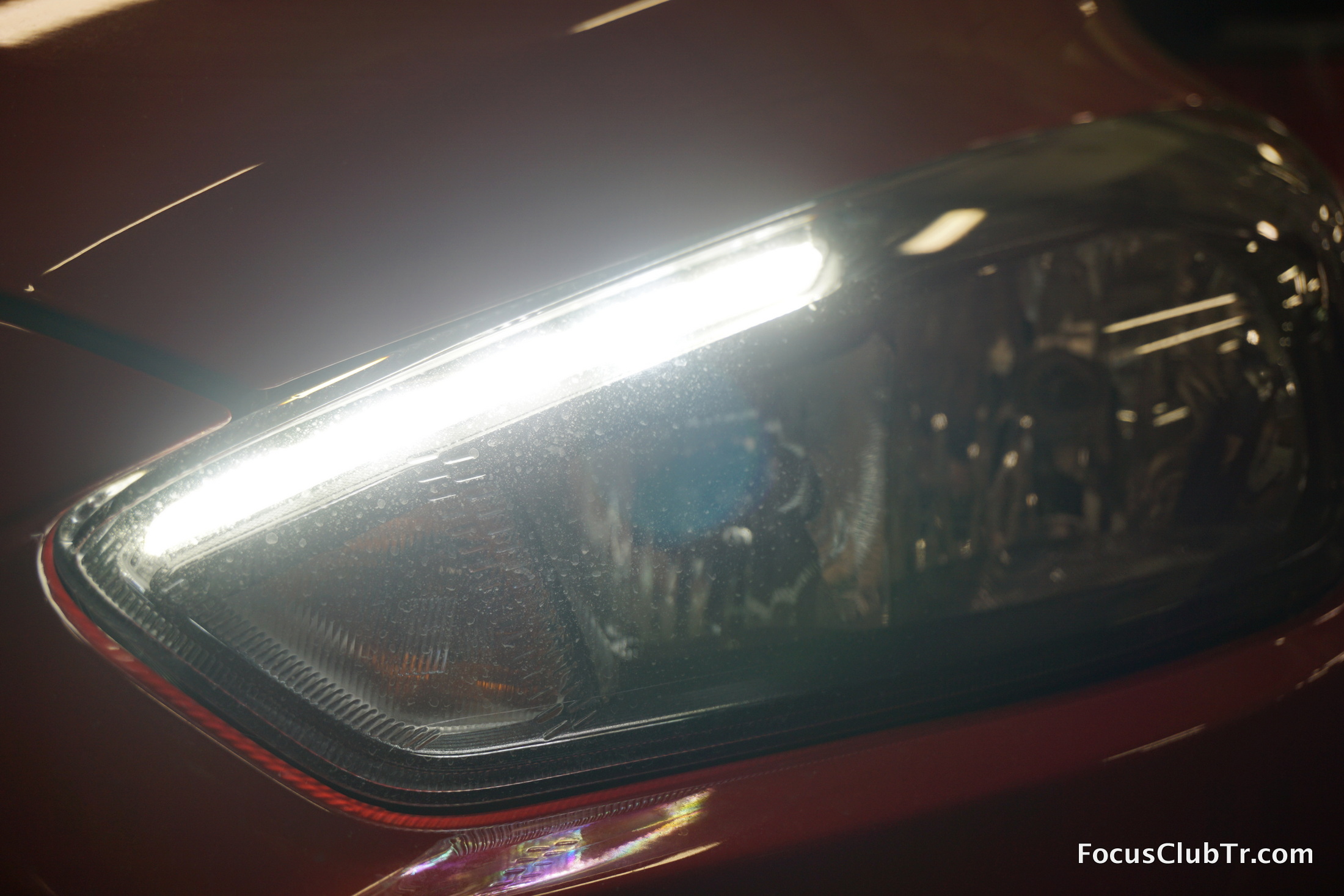

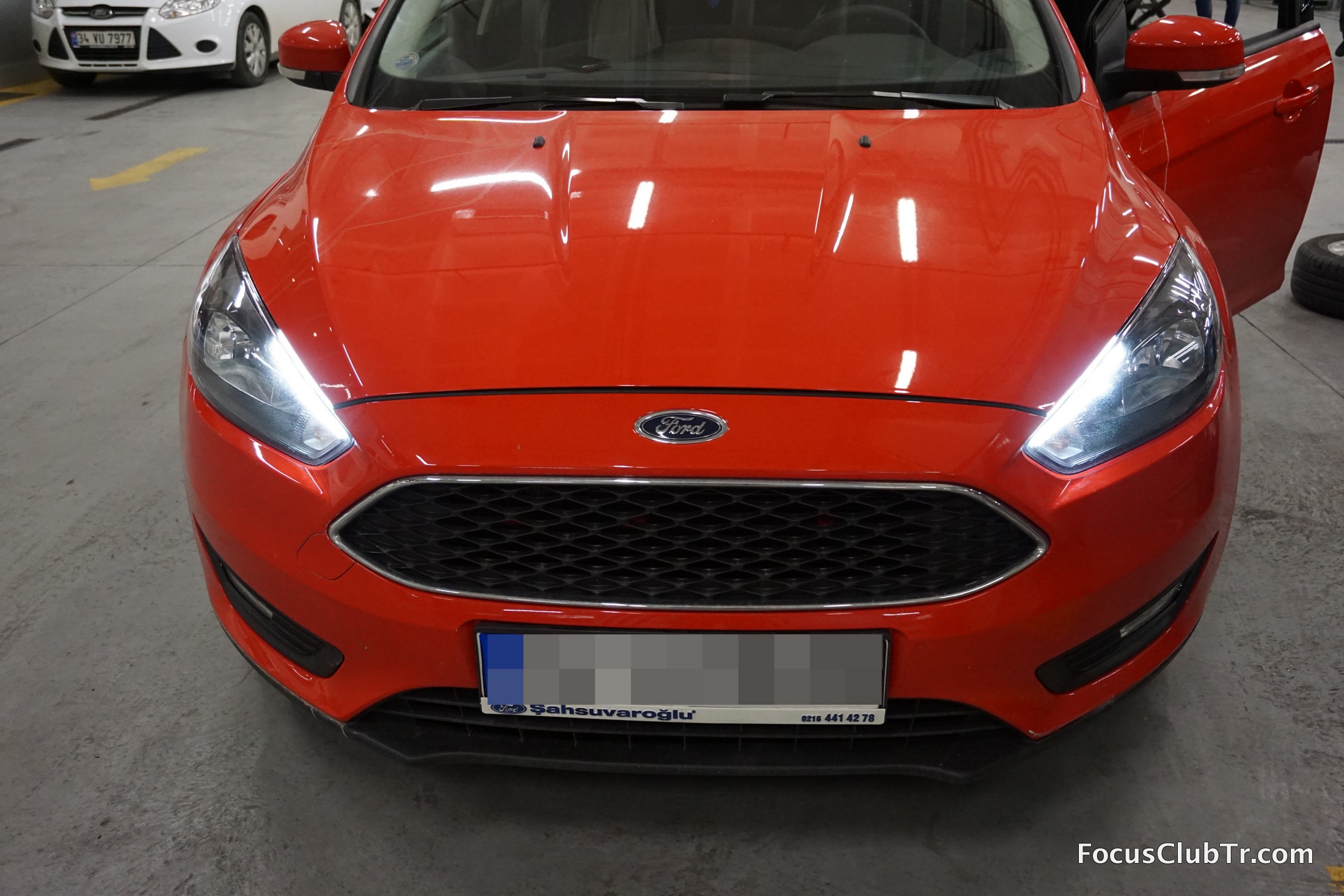

TANITMA İŞLEMİNDEN ÖNCESİ VE FAR DEĞİŞİMİ
TANITMA İŞLEMİNDEN SONRA
