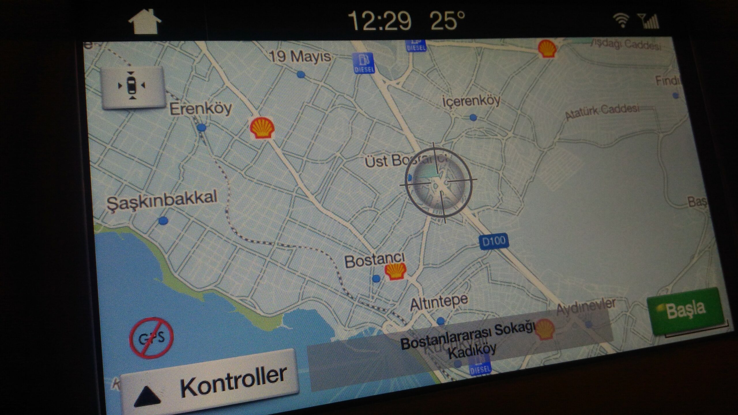

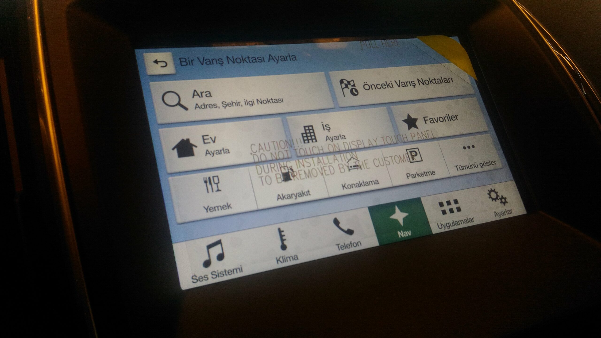

Konuya dönecek olursak Sync 3 ile birlikte sunulan navigasyon sisteminin harita yazılımı içine gömülü şekilde geliyor artık SD kart ile harita yükleme sistemi rafa kalkmış diyebiliriz. Galaxy, S-Max ve Mondeo için yeni modellerde AUX ve SD kart girişi sunulmuyor. Genel olarak Avrupa bölgesine göre tüm ülkeleri yüklü sunuyor. Bize gelen araçta ise TeleNav destekli sadece Türkiye haritası mevcuttu. Sistemi haraket halinde deneme fırsatı bulamadığım için bu konu hakkındaki görüşlerim sınırlı.

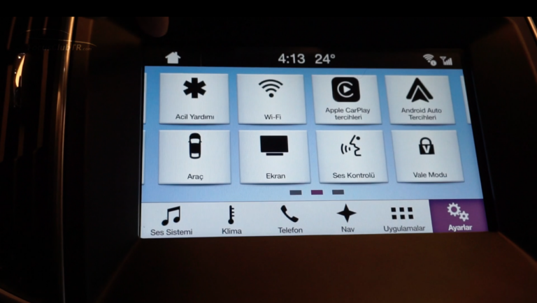

Bana göre bir güzel yönü ise sistemin kendini servise gitmeksizin güncelleyebiliyor olması Wi-Fi yardımıyla ufak tefek gelişmeleri takip edip kullanmak güzel bir duygu. Özellikle baktım bu araç için güncelleme henüz yoktu 🙂 SYNC 3 2.0 ile geliyor. İlk seride Android Auto ve Apple CarPlay yoktu bunlar sonradan geldi. Hatta Apple CarPlay için ek parçanın da gerekli olduğunu söylemek istiyorum. ABD’den parça tedarik edecek arkadaşlara uyarı niteliğinde kalsın kenarda. Avrupa’dan alırsanız sorun yok.
Android Auto ve Apple CarPlay güzel özellikler gibi gözükse de eksiklikleri mevcut. Henüz Türkiye/Türkçe adaptasyonu tamamlanmış değil ama onlar gelene kadar sevilen ve mümkün olan uygulamaları araç içinde kullanılabiliyor olması hoş bir özgürlük.
Ana menü ekranında gereksiz klima alanı yerine haritanın yer alması iyi bir detay. Diğer konulara zaten değinmiştim özetle dokunmatik hassasiyetinin artması ile kullanım rahatlığı üst seviye olmuş. Olması gereken bir dokunmatik ekran kalitesi diyebiliriz darısı diğer araçlara…

    Merhaba 2017 model Fort kuga aldım Sync 3 olmasına rağmen Navigasyon yok. Telefondan bağlantı yap dediler. Uygulamalara girdiğimde uygulama yok diyor. Navigasyon nasıl olmaz şaşırdım. ve aracımdan soğudum. 5 -10 sene önceki bir çok araçta Navigasyon var. Şu an olmayan araç yok gibi. Fort neden böyle yaptı bilmiyorum. Telefon üzerinden yada dışarıdan Sync 3 zarar vermeden nasıl navigasyon elde edebilirim. Yardımlarınız için şimdiden teşekkürler.
    Reply
    • Yakup on 5 Nisan 2018 21:48
      Merhaba, SYNC 3 bir ara yüz, navigasyon ise bir özelliktir. SYNC 3 ile birlikte uygulama destekleri sebebiyle Ford Türkiye, genellikle OPSİYON sunduğu Navigasyon özelliğini modellerinden çıkarmaya başladı. Yönlendirme özelliği için sizin yapmanız gereken şey ise incelemede de aktarıldığı üzere Apple CarPlay veya Android Auto özelliğini aktif etmenizdir. Apple için kablo ile bağlamak yeterliyken, Android için şu an gayri resmi bir yükleme yapmanız gerekmektedir –link İyi günler 🙂
